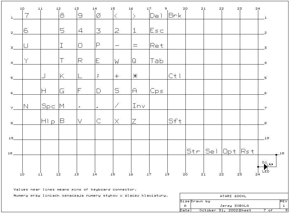

Hier ist das Schema:
Scheint also ein Problem mit Leitung 1 bei euch zu sein. Einfach mal durchmessen. Habt ihr mal überprüft ob die Folie richtig im Sockel steckt bzw. ob die Anschlüsse der Folie unbeschädigt sind?

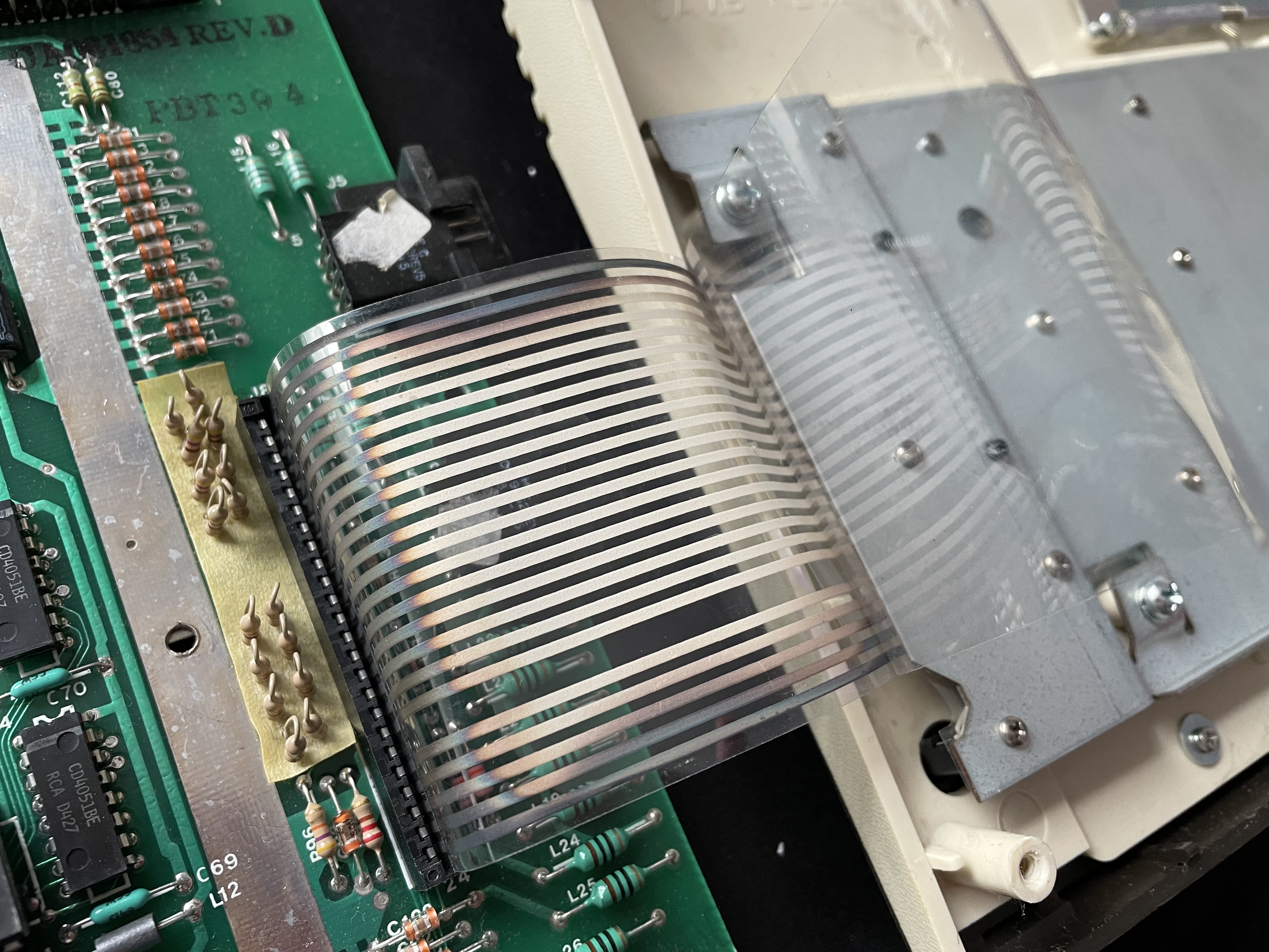

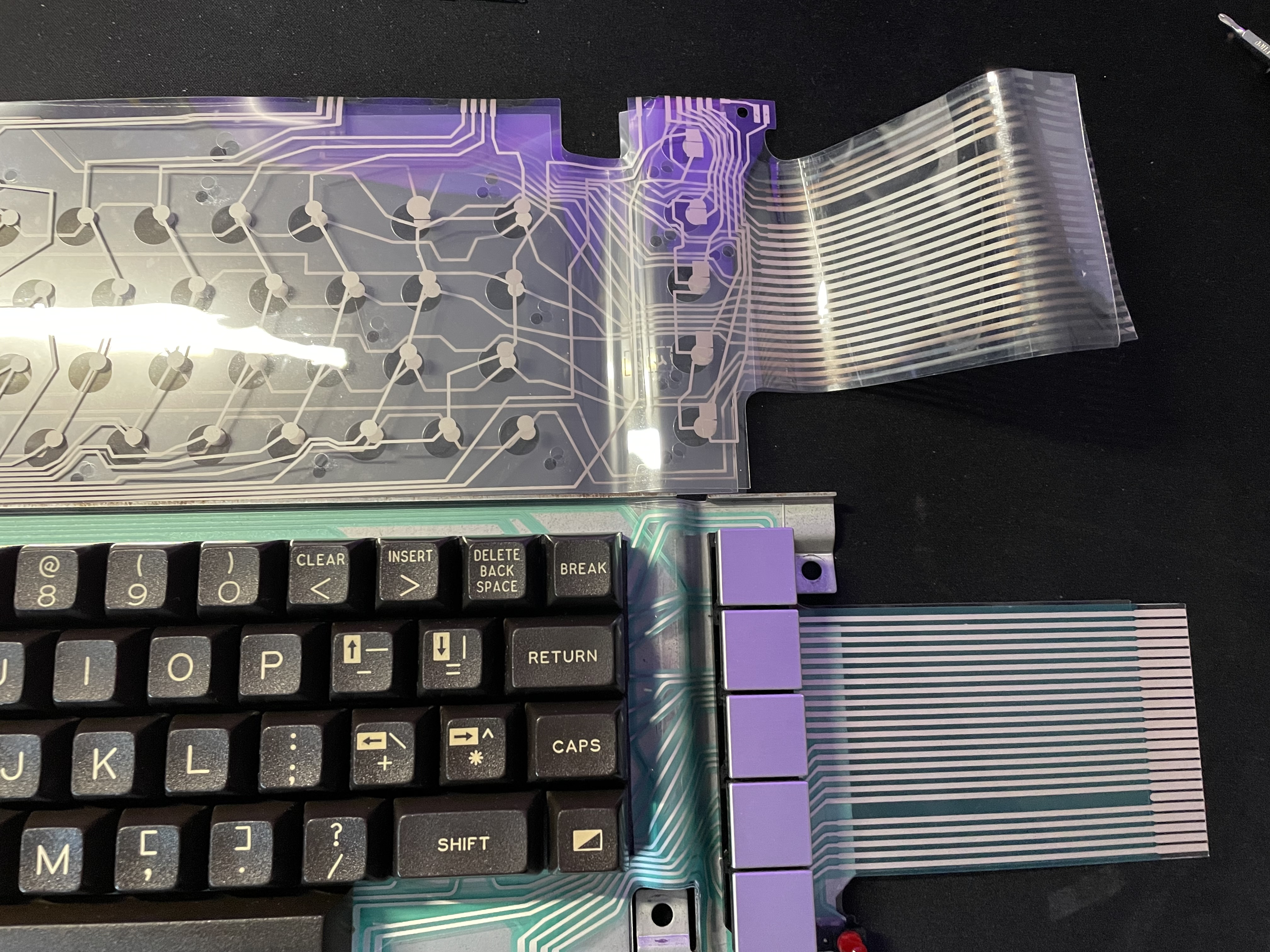

Die alte Folie sah an den Kontakten aber auch schon... alt aus: IMG_1540.jpeg
Hier nochmal im Vergleich neu (eingebaut) und alt (lose): IMG_1567.jpeg
Die alte Folie hatte starke schwarze Verfärbungen, k.A. ob das schon einen Einfluss auf die Funktion hat/te.
